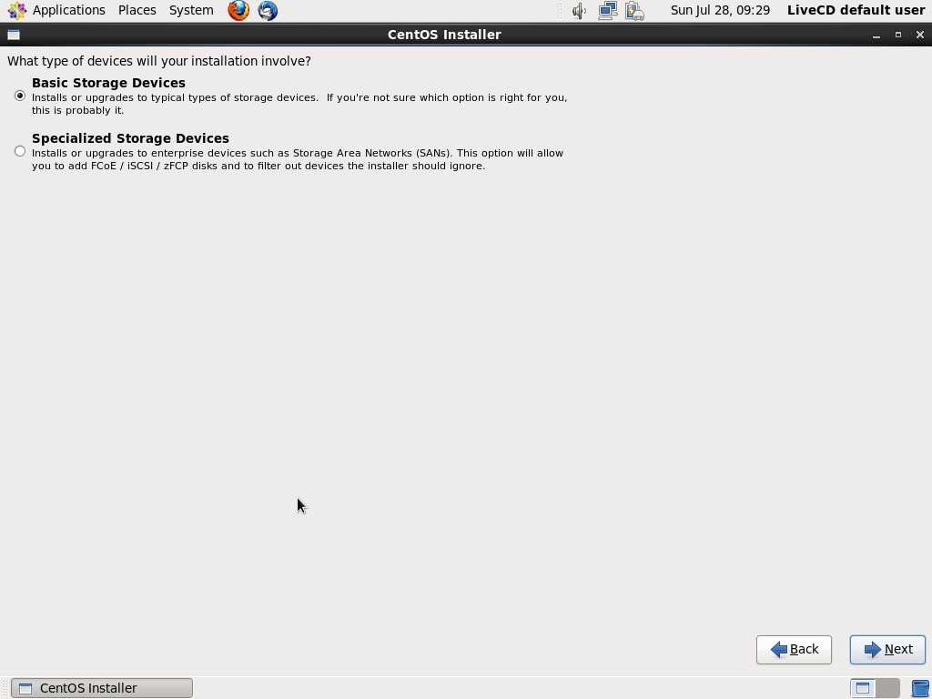

    CentOS Kurulumu Adım 10 : Eğer iSCSI ya da network disk gibi bir kompleks kurulum gerçekleştirmiyorsanız “Basic Storage Devices” seçerek ilerleyebilirsiniz. Scsi, ssd, ide, sata bir yerel disk için kurulum “Basic Storage Devices” üzerinden gerçekleştirilmelidir.

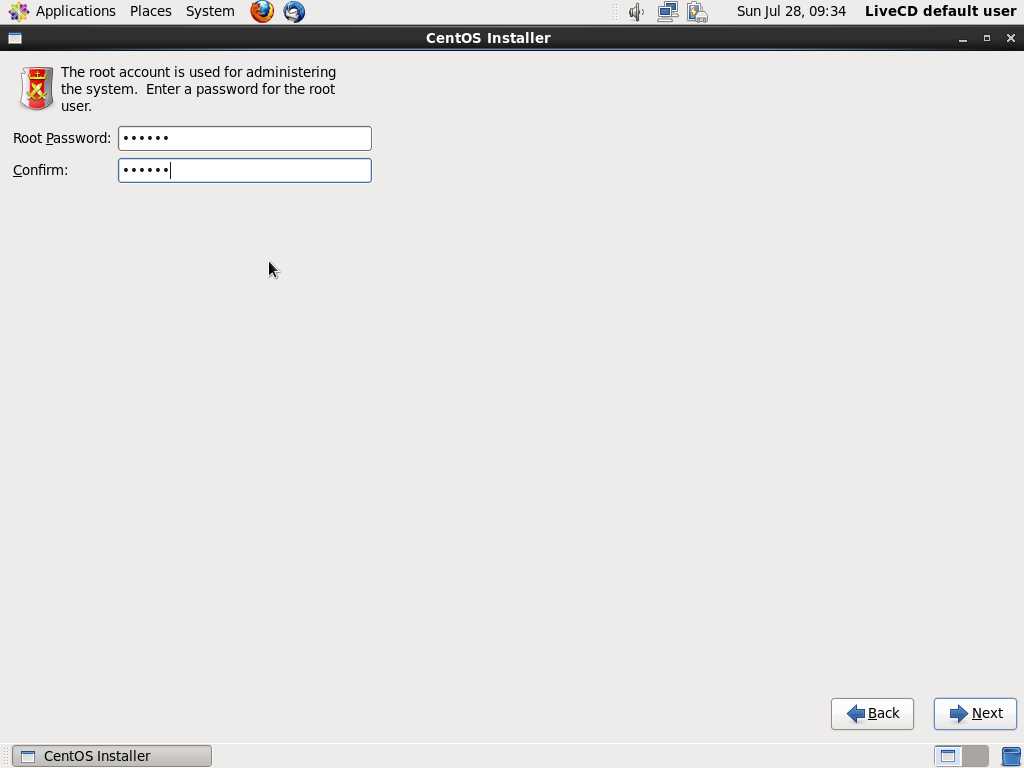

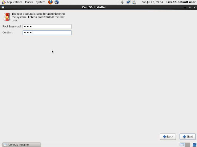

    CentOS Kurulumu Adım 14 : Bu adımda bir root şifresi belirliyoruz.

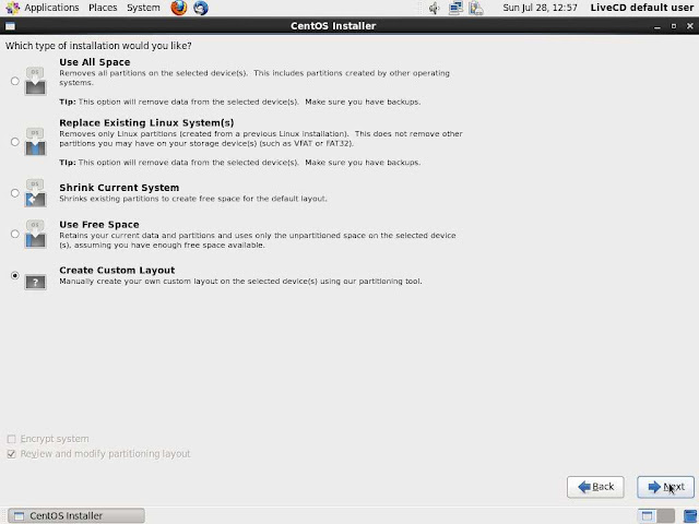

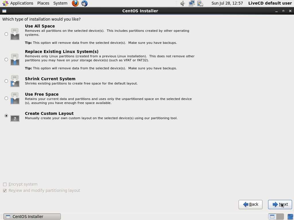

    CentOS Kurulumu Adım 15 : Bu adımda kurulum şeklimizi seçiyoruz. Eğer ilk defa kurulum yapıyorsanız bu bölüm sizin için çok önemlidir. Kurulum yapığınız diskiniz üzerinde eğer başka işletim sistemleri varsa veri kaybı yaşamamak için çok dikkatli olmalısınız. Kurulumun başında daha önce formatlanmamış bir disk kullandığımız için “Use All Space” seçeneğini işaretleyerek devam ediyoruz.
    Diğer seçenekleri kısaca açıklayacak olursak;
    Replace Existing Linux System(s) : Daha önce disk üzerinde bir Linux işletim sistemi kurulu ise sadece bu birimleri kaldırarak bu alana kurulum gerçekleştirebilirsiniz. Eğer disk üzerinde hem linux hem windows mevcutsa daha önceden bu seçenek ile windows’a zarar vermeden sadece linux’u kaldırarak onun üzerine kurulumu gerçekleştirmeniz mümkündür.
    Shrink Current System : Disk üzerindeki boş alanlardan bir kurulum alanı oluşturarak kuruluma devam edebilirsiniz.
    Use Free Space : Disk üzerinde formatlanmamış bir bölüm varsa bu alana kurulum gerçekleştirebilirsiniz. Disk üzerindeki diğer verilerinize bir zarar gelmez.
    Create Custom Layout : Eğer linux kurulumu konusunda tecrübe sahibiyseniz bu seçenek ile disk üzerindeki tüm bölümleri görüntüleyerek kendi ihtiyacınız doğrultusunda yapılandırmaya gidebilirsiniz.
    Disk bölümleme ile ilgili detaylı bilgiyi Partitioning Your System başlıklı CentOS dökümanından edinebilirsiniz.

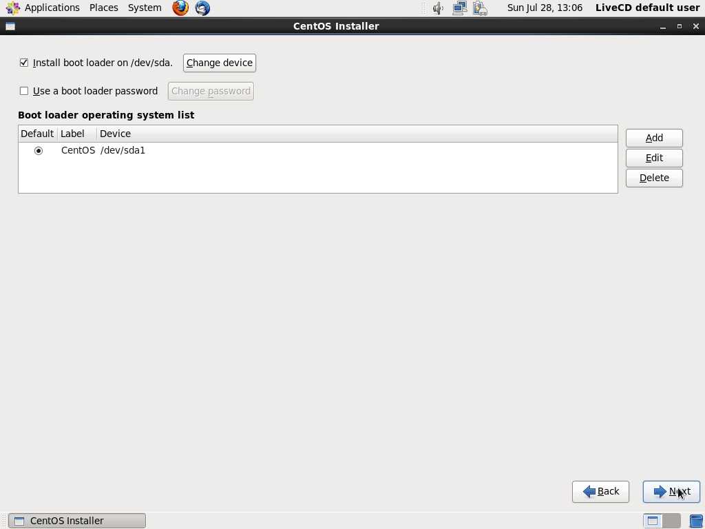

    CentOS Kurulumu Adım 20 : Bu adımda boot loader standart olarak /dev/sda üzerine kurulur ancak dilerseniz değiştirebilirsiniz. Ayrıca boot loader’a şifre de koyabilirsiniz.

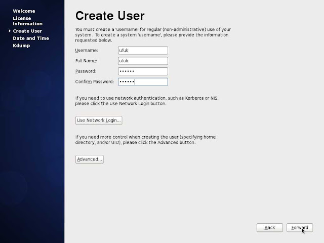

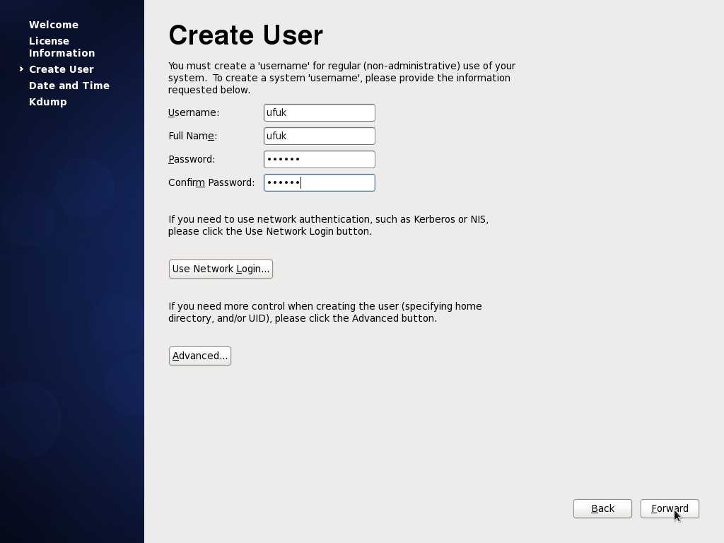

    CentOS Kurulumu Adım 28 : Adınızı belirterek root dışında bir kullanıcı oluşturmanız gerekmektedir. Bu aşamada da kullanıcı dizini ile ilgili düzenleme yapmanız mümkün. Bunun için “Advanced” butonuna tıklamanız yeterli olacaktır.

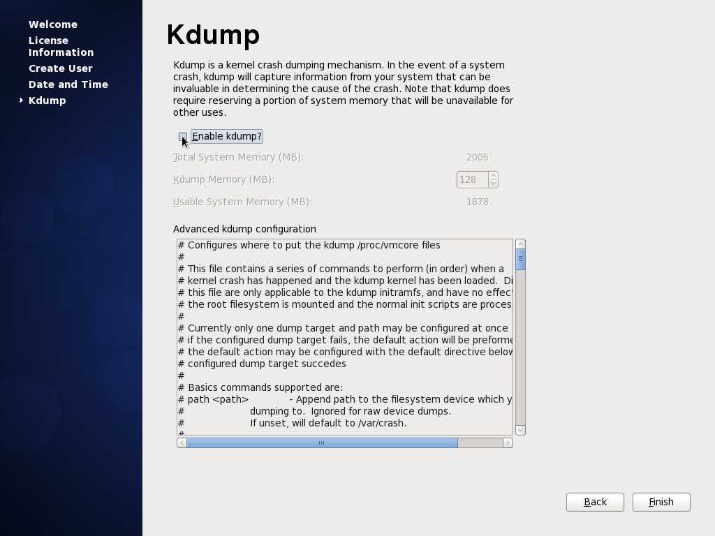

    CentOS Kurulumu Adım 30 : Kdump kurulumunu bu aşamada gerçekleştirebilirsiniz ya da kurmayabilirsiniz. Kdump kurulumu için en az 2gb ram’e sahip olmanızı tavsiye ederiz. Kdump kernel çökmelerinde kullanılabilecek bir mekanizma olarak düşünülebilir ve kdump için ayrılan bellek başka uygulamalar tarafından kullanılamaz. Kdump hakkında detaylı bilgiyi buradan edinebilirsiniz.

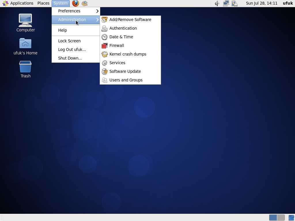

    CentOS Kurulumu Adım 32 : Centos kurulumundan sonra karşımıza çıkan ilk masaüstü ortamı.
    CentOS Kurulumu Adım 33 : Kurmuş olduğumuz işletim sistemini güncellemek için bu adımda su - yazıp ardından root şifremizi girerek yönetici yani root yetkilerine sahip oluyoruz.

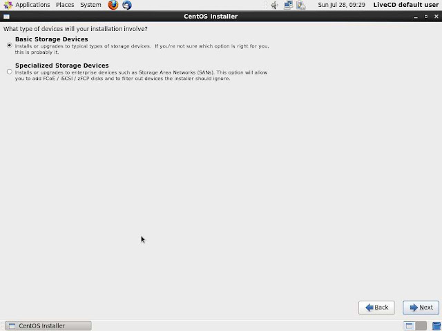

    Masaüstündeki Install to Hardrive kısayolunu çalıştıralım. Anaconda yükleyici çalıştı ve Next dedik. Dil seçimi ekranı:
    Eğer normal bir makineniz varsa ilk seçenek sizin için de uygundur:

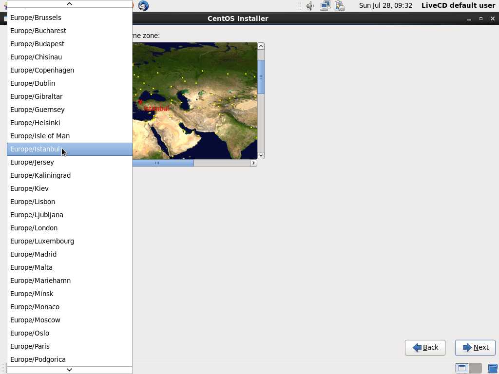

    Bulunduğumuz yer:
    root yani sistem yöneticisi hesabına şifre verelim. Bu hesap sistem üzerinde bütün yetkilere sahiptir, unutmayın.

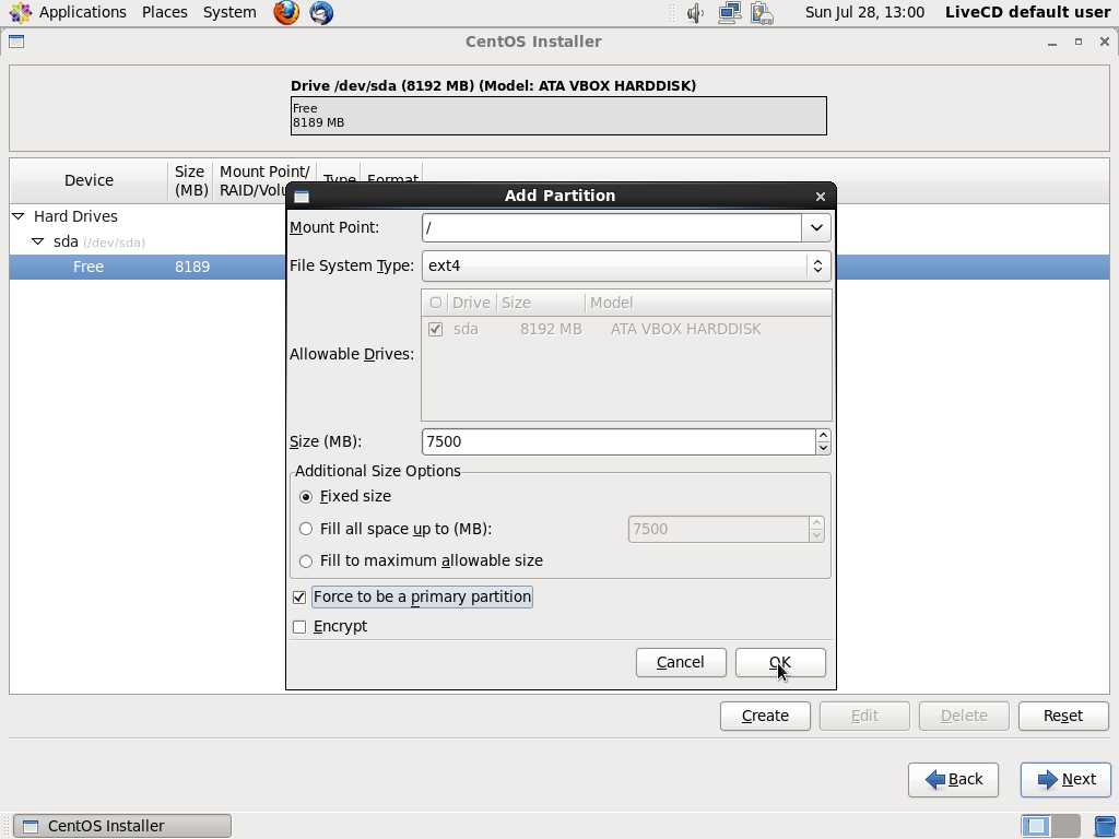

    Ve disk bölümlemeye geldik. Karşımıza bütün sistemi kullanmaktan tutun mevcut bölümleri küçültmeye kadar çeşitli seçenekler çıkardı. Ben gözümle görebilmek için Create Custom Layout diyorum.
    Kök dizini bağlayacağımız bölümü
    ve sabit diskimizde yer varsa birkaç GB'lik takas alanını belirlememiz sistemin kurulumu için yeterli.
    Format ve Write changes to disk diyerek onaylıyoruz.

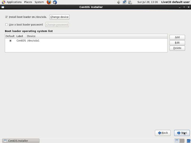

    Kurduğunuz bilgisayarda başka bir sistem kurulu değilse önyükleyiciyi sda'ya kurmanız gerekir.Eğer başka sistem de varsa ve alttaki listede görmüyorsanız ya da onun önyükleyicisini kullanacaksanız ayrı bir karar vermeniz gerekir. Ben sda deyip geçiyorum.

    Tarih ve saatte sorun yoksa Forward diyelim. Sıradaki ekran Kdump. Olası kernel hatalarını raporlama sistemi. Eğer 2 GB'den az RAM'iniz varsa bu ekranı devredışı olarak görebilirsiniz. Ne olduğunu bilmiyorsanız bence devredışı bırakın.
    Finish dedik ve Kdump'ı devre dışı bıraktığım için sistemi yeniden başlattı.
    Kullanıcı ismi ve şifre ile oturum açtım. Linux kernel 2.6, GNOME2'li CentOS 6.4 masaüstü ve live CD ile gelen yönetim araçları:

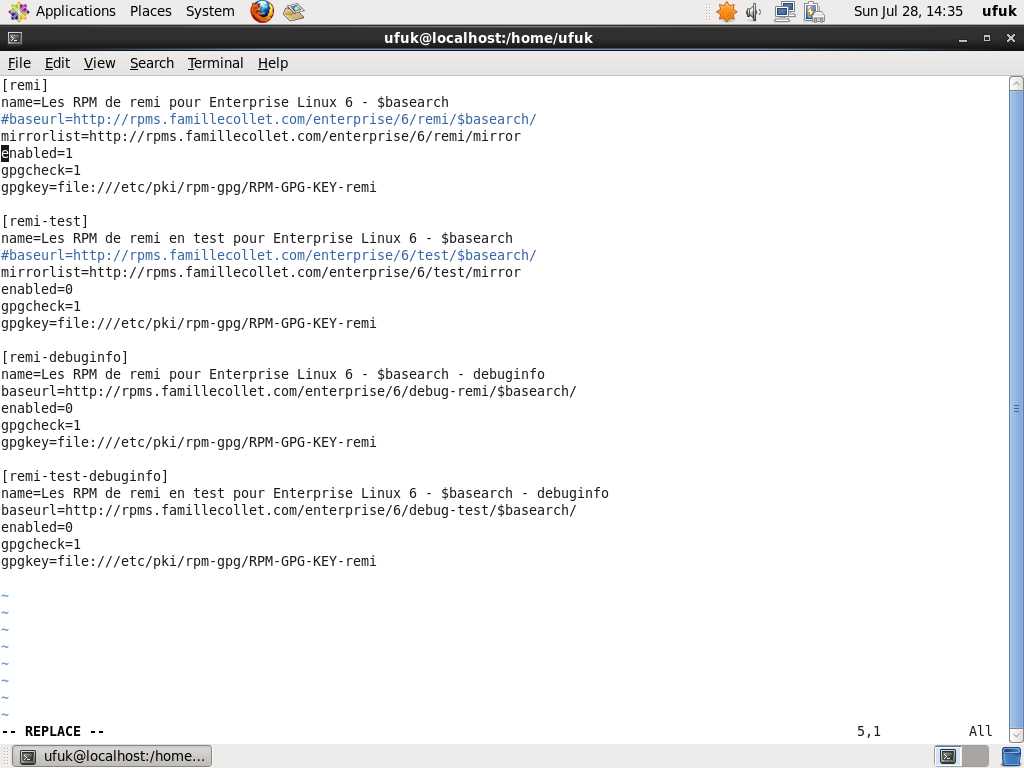

    demeniz yeterli. remi deposunu etkinleştirmek için de:
    sudo vim /etc/yum.repos.d/remi.repo
    deyince açılan metinde ilk yani kararlı deponun enabled değerini 1 yapmanız gerekir. Sırası ile iki nokta ve w diyelim :w ve Enter deyip kaydedelim. Artık kullanabileceğimiz paketlerin sayısı oldukça artmış durumda.

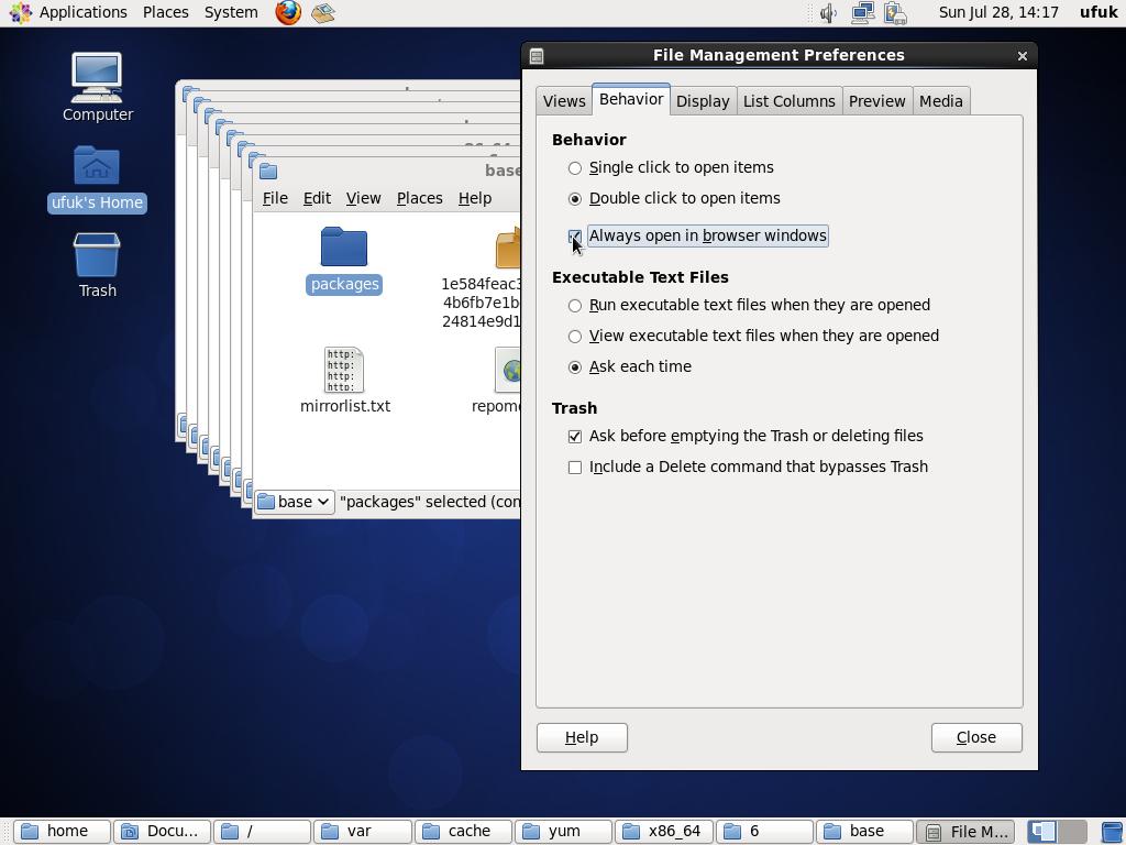

    Küçük bir ipucunu paylaşmadan bitiremeyeceğim. Görüntünün solundaki ayrı pencerede açma olayı ile karşılaştıysanız, o küçük pencerede Edit'ten Preferences deyip sağ taraftaki gibi Behaviour sekmesinde "Always open in browser windows" seçeneğini işaretleyince normal dosya gezginine kavuşuyoruz.
