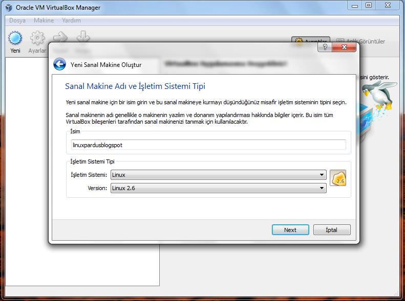

    Yeni bir sanal makine eklemek için sol üstten Yeni diyerek Next diyoruz ve sanal makinemize vereceğimiz isim ekranı karşımıza geliyor. Burada sanal makinemize uygun bir isim verirsek hemen altaki listede var ise otomatik seçilecektir (isim alanına Ubuntu yazarsanız demek istediğim anlaşılacaktır) ancak listede Pardus olmadığı için ve Pardus'un 2.6 serisi kernel kullandığını bildiğimiz için Linux/Linux 2.6'yı seçelim. Eğer bilmiyor olsaydık Other Linux'u seçecektik. Bu seçim ekranı bellek, görüntü belleği ve sabit disk gibi konularda bize ipucu vermesinin yanı sıra bazı özellikleri de ayarladığı için doğru olana en yakın seçeneği seçmek önemli.
    32-64 bit seçimi ise en önemli konu. Mimari seçiminde hata yapınca sistem açılmayabiliyor.
    Vereceğimiz isim keyfi olarak herhangi bir şey olabilir.

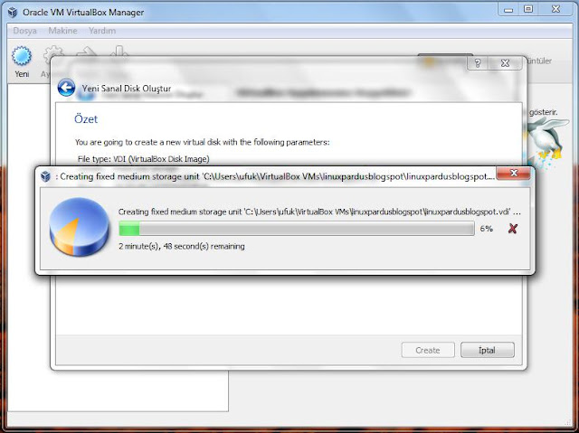

    Sanal makinemizde sanal sabit diskimiz oluştu ve Next dedik. Sanal hard ismi ve disk boyutumuz. İsmi aynen aldığı için bir sorun yok. Fixed size dediğimiz için o boyutta bir dosya oluşturulacağından ihtiyacımız olan boyutu iyi tespit etmemiz gerekir çünkü o boyutta bir dosyamız olacak. Bize önerdiği 8 GB. Bu çoğu Linux dağıtımı için yeterli bir miktar ancak Pardus için önerilen miktar 10 GB. Buna uyarsanız hemen 10 yazın sağ tarafa ve Next.
    Create dediğimiz anda fixed size dediğimiz için birkaç dakika bekliyoruz. Dinamik seçseydik şimdi beklemeyecektik ama makinemizi kullandığımız her gün parçalanma sorunu yüzünden daha da yavaşlayacaktı gerçek sabit diskimiz.

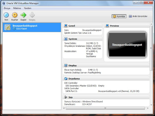

    Create dedik ve sanal makinemiz hazır. Başlat'a tıklamadan önce makinemizin ayarlarına bir kez daha göz atalım. Misafir eklentilerinin bir artısı daha burada dikkat çekiyor, pano desteği. Bazen gerçekten işleri hızlandırıyor. Bu eklentilerin kurulumuna da değinelim.
    İşlemcinizin donanımsal sanallaştırma desteği varsa bunu açma/kapama, sanal işlemci sayısını değiştirme gibi pek ayar mevcut. Burada değiştirmemizin yararlı olacağı bir ayar grafik bellek miktarımız. Linux olduğu için oldukça düşük bir miltar seçilmiş. Kullandığım bilgisayarın 512 MB grafik belleği olduğu için ben bunu 128 MB yapıyorum.

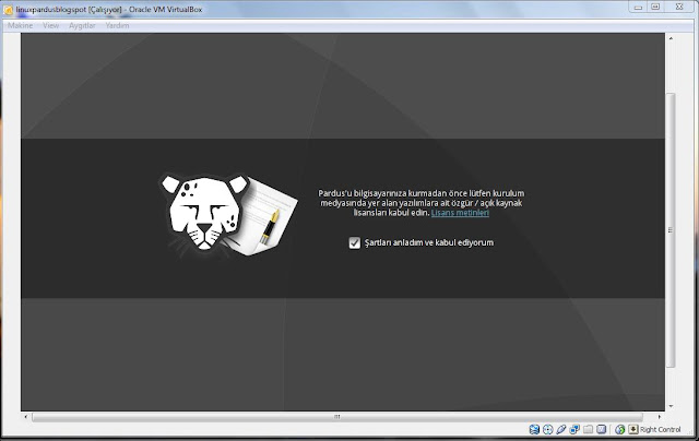

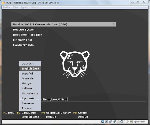

    İlk çalıştırma sihirbazımız başladı. Next diyelim ve yükleme ortamımız. Makinemize bağlı CD/DVD sürücüdeki başlatılabilir medyaları seçebileceğimiz gibi başlatılabilir durumda olan dmg, iso veya cdr dosyalarını da seçebiliriz. Pardus 2011.2 iso dosyasını kullanacağım ben, makineyi de öyle ayarlamıştım.
    iso dosyasını da seçtiğimize göre Next ve başlat diyoruz. Sanal makine ayarlarında Sistem bölümünde başlatma sıralamasında sırası ile disket, CD/DVD, sabit disk olduğu için şimdi CD'den başlayacak. Ve başladı:

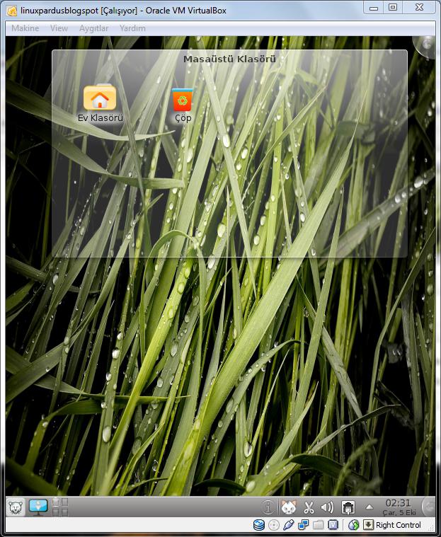

    Kurulum bitti. Ve masaüstü karşımızda. Şimdi benim önerim makinenin bu halinin bir anlık görüntüsünü almak. Bu sayede istediğimiz an yeni kurulmuş bir Pardus'umuz olacak. İstediğimiz değişiklikleri yaptıktan sonra memnun kalmazsak aynen geri döneriz, memnun kalırsak tekrar görüntü alırız. Bu kadar basit ve kolaylaştırıcı. Bunun için sağ Ctrl + T'ye basıp anımsatıcı bir isim ve açıklama yazmamız yeterli. Artık sanal makine penceremizi kapatırken onay kutusu halinde bize o duruma dönmeyi isteyip istemediğimizi soracak. Ve ana pencerede herhangi bir anlık görüntüden başlayabilme seçeneğimiz etkin olacak. Ayrıca bu anlık görüntüleri bağımsız birer sanal sabit disk haline getirebilme imkanımız da var.
    Sanal makine açılır açılmaz bilgisayarımdaki internet bağlantısını algıladı ve artık doğrudan internete bağlı. Yani sanal makinenizi uzun süre kullanmak niyetinde iseniz aynı gerçek makineymiş gibi çeşitli güvenlik çözümlerine ihtiyacınız olacak. Sırf oluşabilecek güvenlik açıklarından dolayı Sony dizüstü bilgisayarlarında donanımsal sanallaştırmayı kapalı olarak sunmuştu bir ara. Bu derece ciddi bir konu.
    Pardus, sanal makinede kullanımı halinde dinamik olarak ekran çözünürlüğünü değiştirebildiği için artık keyfinize göre pencere boyutunu ayarlayabilirsiniz. Anında o çözünürlüğe geçecektir.

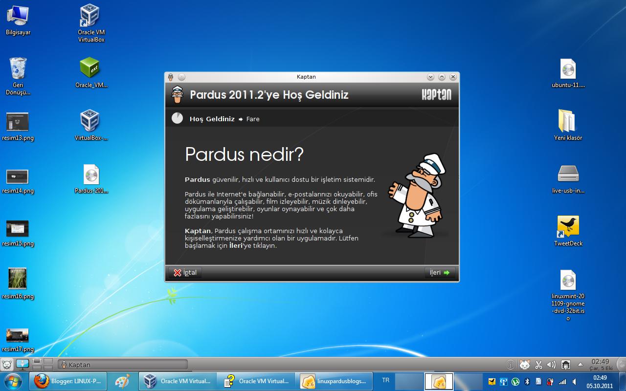

    Sırf bu görüntü için Kaptan'ı tekrar çağırdım. Windows ve Kaptan, hem de montajsız resimde İşte Seamless Mode:

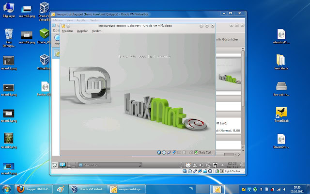

    Biraz daha ileri gidelim ve işte iç içe yazılımsal sanallaştırma. Windows barındırıcıdaki sanal Pardus'ta sanal Linux Mint Debian Edition:
    Dikkatimi çeken konu, sistemi yavaşlatan şey sabit disk idi. Tabi ki bilgisayarım bu sürede oldukça ısındı ancak sistem performansı oldukça yeterli düzeydeydi. Her çağrılan işlem için sabit diskin dosyaları göndermesi en çok vakit kaybedilen noktaydı.
    Neredeyse her işletim sistemini çalıştırabiliriz dedim. İşte assembly disket işletim sistemi MenuetOS. Other/Unknown diyerek disket sürücü ekleyip img kalıbını göstererek açıldı:
    Windows makine üzerinde sanal olarak Pardus çalıştırmış olduk. Eğer "Pardus'u nasıl kurarım, ya hata yaparsam, ya kuramazsam" diyorsanız bu yazı ile VirtualBox'ı kurun ve bu yazı ile Windows'unuzun yanına nasıl kurabileceğinizi keşfedin ve bu yazı ile de Pardus'u kurun. Denemesi %100 güvenli.

    Next diyelim ve bellek miktarı seçim ekranı. Ortalama bir Linux dağıtımı için 256 MB bellek miktarı yeterli olacağı için bize 256 önerdi ama daha yeni linux dağıtımlarının kararlı çalışması için bunu biraz yüksek tutmamız gerekir. KDE 4.8/GNOME3 ve üzeri masaüstü ortamları için sakın 512'den aşağıda tutmayın. Ben burada 512 seçiyorum çünkü tek amacım sistemin açılması ve masaüstünün karşıma gelmesi. Herhangi bir yazılım için kullanmayacağım. 512 yazdım ve Next.
    Sanal makinemiz için seçtiğimiz alan kadar bellek + VirtualBox'ın çalışması için gereken bellek + barındırıcı sisteminizin tuttuğu bellek. Bunları iyi hesaplayıp doğru bir karar vermek gerekli.
