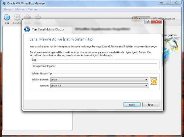

    Yeni bir sanal makine eklemek için sol üstten Yeni diyerek Next diyoruz ve sanal makinemize vereceğimiz isim ekranı karşımıza geliyor. Burada sanal makinemize uygun bir isim verirsek hemen altaki listede var ise otomatik seçilecektir (isim alanına Ubuntu yazarsanız demek istediğim anlaşılacaktır) ancak listede Pardus olmadığı için ve Pardus'un 2.6 serisi kernel kullandığını bildiğimiz için Linux/Linux 2.6'yı seçelim. Eğer bilmiyor olsaydık Other Linux'u seçecektik. Bu seçim ekranı bellek, görüntü belleği ve sabit disk gibi konularda bize ipucu vermesinin yanı sıra bazı özellikleri de ayarladığı için doğru olana en yakın seçeneği seçmek önemli.
    32-64 bit seçimi ise en önemli konu. Mimari seçiminde hata yapınca sistem açılmayabiliyor.
    Vereceğimiz isim keyfi olarak herhangi bir şey olabilir.

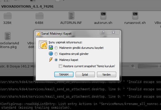

    Kurulum bitti. Ve masaüstü karşımızda. Şimdi benim önerim makinenin bu halinin bir anlık görüntüsünü almak. Bu sayede istediğimiz an yeni kurulmuş bir Pardus'umuz olacak. İstediğimiz değişiklikleri yaptıktan sonra memnun kalmazsak aynen geri döneriz, memnun kalırsak tekrar görüntü alırız. Bu kadar basit ve kolaylaştırıcı. Bunun için sağ Ctrl + T'ye basıp anımsatıcı bir isim ve açıklama yazmamız yeterli. Artık sanal makine penceremizi kapatırken onay kutusu halinde bize o duruma dönmeyi isteyip istemediğimizi soracak. Ve ana pencerede herhangi bir anlık görüntüden başlayabilme seçeneğimiz etkin olacak. Ayrıca bu anlık görüntüleri bağımsız birer sanal sabit disk haline getirebilme imkanımız da var.
    Sanal makine açılır açılmaz bilgisayarımdaki internet bağlantısını algıladı ve artık doğrudan internete bağlı. Yani sanal makinenizi uzun süre kullanmak niyetinde iseniz aynı gerçek makineymiş gibi çeşitli güvenlik çözümlerine ihtiyacınız olacak. Sırf oluşabilecek güvenlik açıklarından dolayı Sony dizüstü bilgisayarlarında donanımsal sanallaştırmayı kapalı olarak sunmuştu bir ara. Bu derece ciddi bir konu.
    Pardus, sanal makinede kullanımı halinde dinamik olarak ekran çözünürlüğünü değiştirebildiği için artık keyfinize göre pencere boyutunu ayarlayabilirsiniz. Anında o çözünürlüğe geçecektir.
    Eğer sanal olarak Windows kullanıyor olsaydık bu ve daha birçok konuda ek destek için misafir eklentilerini de sanal Windows'umuza kurmamız gerekecekti. Kurulum için Aygıtlar menüsünde Misafir eklentilerini yükle dedikten sonra sanal CD sürücümüzdeki Windows uygulamasını kurup sanal makineyi yeniden başlatmak yeterli olacaktı. Linux için ise aynı CD kalıbındaki autorun.sh dosyasını root hakları ile çalıştırmak yeterli.

    Karşımıza Sanal Makine Oluşturma Sihirbazı geliyor, sihirbaz sanal işletim sisteminin ayarlarını yapılandırırken bize yardımcı oluyor. İleri’ye tıklatarak devam ediyoruz.
    Bir sonraki ekranda Sanal Makina Adı ve İşletim Sistemi Tipi seçeneklerini yapılandırmamız isteniyor. Bu ekranda kuracağımız işletim sistemine bir isim vermemiz gerekiyor. Ben Ubuntu 9.04 Jaunty Jackolope kuracağım için sistemin adını ubuntu 9.04 yaptım, sizde istediğiniz ismi verebilirsiniz. Devamında işletim sistemi tipini seçmemiz isteniyor, işletim sistemi Linux, versiyonu ise Ubuntu olarak seçiyoruz ve ileriye tıklayarak devam ediyoruz.
    Sanal Makina Adı ve İşletim Sistemi Tipi;
    Next diyelim ve bellek miktarı seçim ekranı. Ortalama bir Linux dağıtımı için 256 MB bellek miktarı yeterli olacağı için bize 256 önerdi ama daha yeni linux dağıtımlarının kararlı çalışması için bunu biraz yüksek tutmamız gerekir. KDE 4.8/GNOME3 ve üzeri masaüstü ortamları için sakın 512'den aşağıda tutmayın. Ben burada 512 seçiyorum çünkü tek amacım sistemin açılması ve masaüstünün karşıma gelmesi. Herhangi bir yazılım için kullanmayacağım. 512 yazdım ve Next.
    Sanal makinemiz için seçtiğimiz alan kadar bellek + VirtualBox'ın çalışması için gereken bellek + barındırıcı sisteminizin tuttuğu bellek. Bunları iyi hesaplayıp doğru bir karar vermek gerekli.
    Bir sonraki sayfamız sanal sabit disk sürücümüz. Burada varsayılan olarak seçili yeni sabit disk oluşturma yerine mevcut olan sanal sabit disk dosyalarımızı da ekleyebiliriz. Use existing hard disk deyip VirtualBox'a veya diğer sanallaştırma yazılımlarına ait olan sanal sabit diskleri makinemizde kullanabiliriz. Desteklediği dosya uzantıları zaten her şeyi belli ediyor: vdi (Virtual Box), vmdk (VMware), vhd (Virtual PC), hdd (Parallels Desktop).
    Yeni sabit disk oluşturmak için resimdeki ekrana Next diyelim. Karşımıza bu dört dosya türünden hangisini kullanmak istediğimize dair bir soru ekranı çıktı. vdi bizim için uygundur. Next diyelim. Şimdi tartışma ekranı.
